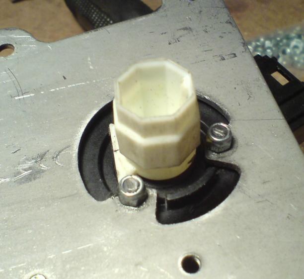

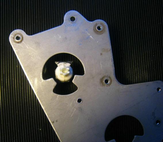

Po wymontowaniu siłownika z samochodu zauważyłem, ze plastikowa biała tulejka, na osi silnik- klapy nawiewu ( pisze o elementach które pozostały w samochodzie ) Ma dwa ograniczniki opierające się o dwa metalowe wypustki na blasze metalowej, do której jest przykręcony siłownik. Ponieważ ta biała tulejka ma dosyć spory luz osiowy wczesniej czy później ogranicznik plastikowy tulejki wsunie się pod ogranicznik metalowy. I to jest początek problemów. Jak już raz się wsunie to będzie to robił coraz częściej,.. aż w końcu zawsze. Tak więc ruch obrotowy, który powinien mieć dwa skrajne położenia już nie posiada ograniczeń i siłownik kręci w kółko. Czyli Fiat wyeliminował wadliwe siłowniki, a wprowadził ( lub pozostawił ) wade mechaniczną. W końcu zdecydowałem się wymontować całą blachę i drugi siłownik. ( Było ciężko smile.gif) Mam już pomysł na naprawe. Jak zrobie i zadziała napisze ciąg dalszy.

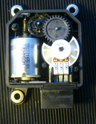

A tak wygląda mój "aktywator"

Ale zdjecie tego silownika od srodka naprawde mnie zaskoczylo bo ja mam takie same jak w watku Liska. tutaj widze zupelnie co innego - inna filozofia dzialania zastosowana smile.gif

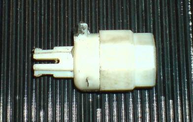

Kolejna obserwacja- biała tulejka powinna być wciśnięta ( na "zatrzask" ) w siłowniku. A nie była. Albo ktoś kto kiedyś tam grzebał i źle złożył. Wtedy białe ograniczniki ledwo zahaczały o metalowe i w końcu się zeszlifowały i się mijają. Albo pooprostu ograniczniki zaczęły się obślizgiwać o siebie i w końcu działająca w ten sposób wzajemna siła spowodowała wysunięcie się białej tulejki z siłownika. Mam przeczucie, że potencjometr będzie ok,... ale moge się mylić smile.gif
Tak to wygląda po "naprawie". Oczywiście wymiana białej tulejki na nową, niewytartą też załatwiłaby sprawę, ale:1. boję się, że z nową mogłoby stać się to samo. 2. więcej czasu straciłbym na szukanie nowej po salonach niż naprawienie starej. W tym przypadku podstawa to dobrze wyposażony i zaopatrzony warsztacik w piwnicy smile.gif

Od tego wykręcania siłowników z głową pod deską rozdzielczą chyba dostałem oczopląsu. Teraz zobaczyłem, że siłownik MES ( Swiss made ) to DENSO,... taki szwajcarsko-japoński wyrób smile.gif
