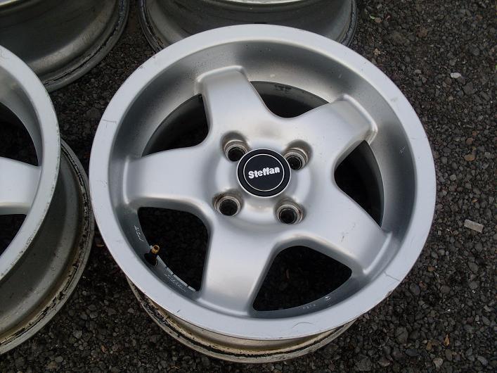

pany chcę się upewnić czy wejdą mi do sc
FELGI BCM STEFFAN O ROZSTAWIE SRUB 4X100
SREDNICA OTWORU NA PIASTE 60,1 MM.
ODSADZENIE 2X ET 15
2X ET 24
kolo mam łapane na szpilkę a nie na śrubę czy wystarczą nakrętki pływające
koła dokładnie takie jak na zdj
jak ktoś ma zdj seja na tych kołach mile widziane
