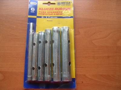

Z racji,że miałem dzisiaj przegląd musiałem odblokować sobie ręczny w tym feralnym zacisku. Przy okazji spojrzałem na tą śrubę z kołnierzem. Akurat miałem przy sobie klucz rurkowy (fot.) i nawet ładnie się wpasował tyle,że pewnie ta śruba tak łatwo nie puści i to jeszcze takim kluczem. Nie próbowałem się siłować raz,że robiłem to w warunkach polowych (parking) a dwa,że lepiej mieć zacisk wymontowany niż dodatkowo walczyć z przewodem hamulcowym hehe.gif
a nie da rady odkręcić to zwykła nasadką ale tą taką bardziej w gwiazdkę. Nie wiem jak to nazwać :/
Potem jeśli brakuje tam smarowania to ja bym tę śrubę przewiercił, nagwintował i wkręcił tam kalamitkę zeby.GIF Potem tylko co jakiś czas smarownicę pyknąć i będzie śmigało zeby.GIF
> gwiazdkę.
Za duża średnica zewnętrzna i nie mieści się.
