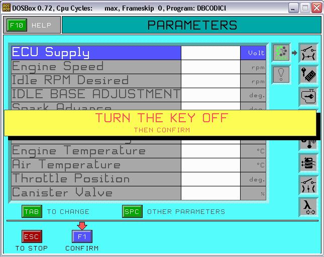

> Nie pamiętam takiego - może mam vise jakąś inną.
W parametrach F2 jak najedziesz na dowolny parametr
to naciskasz spacje i masz dodatkowe parametry a w zasadzie
3 dodatkowe 'self learning' 'engine code' i graficzne przedstawienie pracy sondy. smile.gif
W DOSie nie zrobie Ci screena smile.gif ale jak wchodze w DEMO
do Fiata Punto to nie ma tego parametru.
> pracy sondy.
Jaki masz soft do tego euroscana ?
Bo kurde nie mam rzeczy o których piszesz.
Wszystkie funkcje przeglądałem i graficznie mam tylko przedstawiony stopień wciśnięcia pedału przyspieszenia. Engine code to kojarzę, ale self learning i graficzną reprezentację sondy to nie. No chyba że to jest tylko dla 1.4
versja 1.83
jak naciskam spacje to mam te 3 parametry smile.gif może tylko jest to

Uruchomiłeś Vise pod Windą?? Napisz coś więcej i czy com'a po usb łyknie??
> łyknie??
Coś mi się wydaje że odpalił żeby mi pokazać screena, nie sądzę że to działa.
> działa.
tak wlasnie smile.gif pod windą LCS do gazu miał timeouty a Visy nie probowałem smile.gif choc jest ponoc na youtube jakis filmik ze niby chodzi pod windą.
