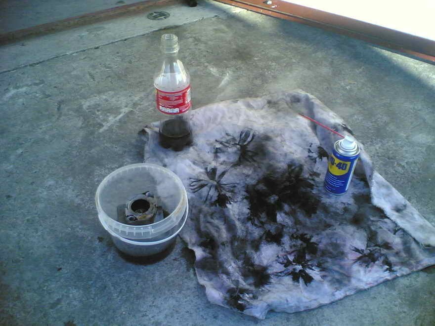

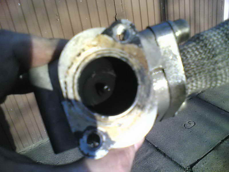

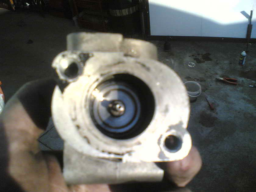

Tak nie dawno miałem.... kupiłem przepływkę bo myślałem, że to ona ale dzisiaj zonk na rondzie ...kupa dymu i autko stoi...no to powoli na garazik i zabieram się do EGR (obstawiałem go jako ewentualny drugi problem po przepływce) który był czyszczony w ASO rok temu. Otwieram cewkę patrzę czysta ....coś mnie pokusiło i..rozbieram sam zawór....a tam murzynek bambo normalnie istny komin sadzy (cholerne ASO, rzekomo caaały wyczyszczony) zawór się blokował na tej ośce. Zestaw obowiązkowy Ciocia Cola, WD i szmatka+pędzelek...zawór wyczyszczony więc go montuję i tu problemik z zamontowaniem takiej dziwnej obejmy na tej dolnej rurce (w kóncu ja trochę rozwaliłem i skręciłem). autko chodzi extra ale słyszę takie syczenie i czuje spaliny w komorze silnika....i tu główne pytanie ile było tych uszczelek na zaworze? Ja doliczyłem się w sumie dwóch - jedna między zaworem a cewką i druga między zaworem a tą dolną rurką i tyle...czy powinna być też uszczelka między zaworem i tą karbowaną rurką? Chyba ze źle skręciłem tą obejmę confused.gifAha i ogromne bow.gif dla Liska za manuala
i mój zestaw czyszczący ..po szmatce widać ile tam było syfu:
powinna być taka metalowa.
uuupsss to chyba odleciała blush.gif....aha a browarek schowany żeby nikogo nie gorszyć grinser006.gif
niestety ta uszczelka tak lubi, zapewne 'pofruneła" na silnik i może jeszcze tam dynda (oby, kupa zakamarków, ma sie gdzie zabunkrować) lub spoczęła pod samochodem, szanse na odnalezienie w miejscu naprawy. W najgorszym wypadku spadła podczas jazdy.
