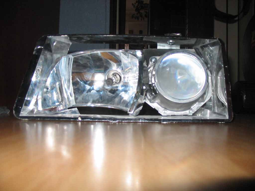

zmodizl coś osobno są długie i krotkie regulacja jest oryginalna z uno fotki dam jak mi sie baterie naladują do aparatu. To jest tzw. wersja prototypowa , przy okazji jeszce obudowe popsulem jak zaltwie inna to zloze i zaloze do auta zeby sprawdzić cyz da sie regulowć. Jak wszystko będzie ok to ulepsze wezme się za drugą lampe i do auta włożę.

musiał by być bardzo upierdliwy ja tylko będe robił kółko na szoczewke to zostaną znaczki z atestami to jak coś to powiem że ma atest i że nie widze podstawy do zabrania DR

kolego ja po pierwsze mam 1 najważniejszą kontrole przed montażem do auto jeśli ojciec stwierdzi że to oślepia i tak dalej to nawet tego w auto nie włoże bo mi nie będzie kazał bo narazie on tylko jeździ autem
obiecane fotki nie sugerować się tym że soczewka jest krzywa bo to tylko na fotkach tak wyszło:P
Powiem Ci, że miałem podobną koncepcję, ale żeby to wyszło ładnie trzeba by ciąć odbłyśnik od punto i w ogóle na styk to się mieści w lampie, dlatego zrezygnowałem. oslabiony.gif

ja uciołem odbłyśnik jak widać i miejsca troche jeszcze by sie znalazłó musze tylko obrocić soczewke tylko nie wiem właśnie czy całą soczewe czy tylko przesłone . Mi chodziło o to żeby oryginalna regulacja została
a mnie oryginalne zostały 2 punkty regulacji. wink.gif Trzeci też by został gdybym poprzestał na regulacji maanualnej. wink.gif Ale że zapragnąłem elektryczną to trzeba rzeźbić. grinser006.gif
