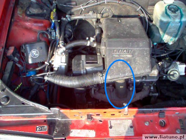

Do czego jest owa rura ?
Mam prośbę. Czy ktoś mógłby mi powiedzieć czy rura łącząca kolektor wydechowy z filtrem powietrza ma jakąś specyficzną nazwę? I czy w ogóle jest sens żeby ją kupować i montować na zimę? hmm.gif
Wiem, że jak konstruktorzy coś tam wymyślą to z reguły znaczy, że jest to potrzebne ale może nie jest konieczne ? 275123014-zielony.gif
tą rurą zasysa ciepłe powietrze znad kolektora zimą
Silnik szybciej się nagrzewa, ja nie mam ze 2 lata jej skutków ubocznych nie odczuwam, nagrzewa się praktycznie tak samo. wink.gif
jak poprzednik wspomniał-jest konieczne,zwłaszcza zimą
Podgrzane powietrze z nad kolektora leci nią do puszki filtra powietrza. Jej wskazanie nie jest wyraźnie określone, ponieważ "z" jak i "bez" różnicy ODCZUWALNEJ praktycznie nie ma faint.gif

jeśli masz sprawny termostat w obudowie filtra to w zimie zasysa ciepłe powietrze żeby się szybciej nagrzewał
a jeśli ci brakuje takiej rurki to zmierz zewnętrzną średnice tej przy kolektorze i kup taką w pierwszym lepszym motoryzacyjnym za pare złotych, tylko taką chociaż ciut odporną na temperature ok.gif

jak mogę to sprawdzić czy mam sprawny ?
wyciągnij obudowę na wierzch i suszarką wal w ten termostat i patrz czy się klapka porusza ok.gif

a dokladniej chodzi o to żeby gaźnik/monowtrysk nie zamarzał (nie oblodzał się - coś jak w skrzydłą w samolotach) przy temperaturach otoczenia od 0 do +7 st C
pozdr
Ale zeby dzialalo poprawnie musi z tego co wiem byc sprawny termostat wewnatrz obudowy filtra powietrza, ja mam pekniete ramie otwierajace klapke nad zasysanym cieplym powietrzem
dokładnie jeśli się chce żeby wszystko działało w 100% to termostat w obudowie musi być sprawny w innym przypadku albo będzie zasysał tylko zimne powietrze a gdy termostat jest ustawiony pół na pół trochę ciepłego i trochę zimnego a to nie o to chodzi chyba jeśli coś pomyliłem poprawcie

łoki ok.gif. W takim razie postaram się to jakoś sprawdzić.

też miałem pęknięte zeby.GIF ale jak to się mówi "Polak potrafi biglaugh.gif " i już działa zakrecony.gif

po bliższym zbadaniu sprawy okazało się, że nie mam w co walić suszarką smirk.gif
> suszarką
