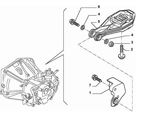

I tak sobie myślę, że może warto i czas wymienić poduszki zawieszenia silnika+skrzyni biegów..? Ktoś już opisywał taki patent i podobno po tym były mniejsze wibracje i ciszej... (Po przejechaniu się JTD 115 Czochera musze stwierdzić, że mój jest głośniejszy crazy.gif )
Tak więc które poduszki należy wymienić na pozmianowe?
Pozmianowa jest tylko jedna. Numer 1 na drugim zdjeciu. Inne nie byly modyfikowane.
Ja ja wymienilem ale niestety drgania nie ustaly frown.gif. Zdaje sie ze bede sie musial wziasc jeszcze za druga. Ta przy silniku z 'trzema dziurkami' hmm.gif

mam ten sam problem, jutro wymieniane zostają poduszki ( ta górna skrzyni biegów - pozmianowa) i ta przy zbiorniku płynu chłodzącego

Po odbiorze, efekty:
- na zimnym brak jakichkolwiek dziwnych dzięków ( było tego trochę )
- na ciepłym sporo ciszej i bez wibracji, nie drży lusterko , mniejszy "masaż" fotela :-)
- na ciepłym na włączonej klimatyzacji praktycznie zero wibracji na fotelu, ciszej.
- ogólnie wyższy komfort jazdy, dobrze wydane pieniądze, chociaż niemałe.
