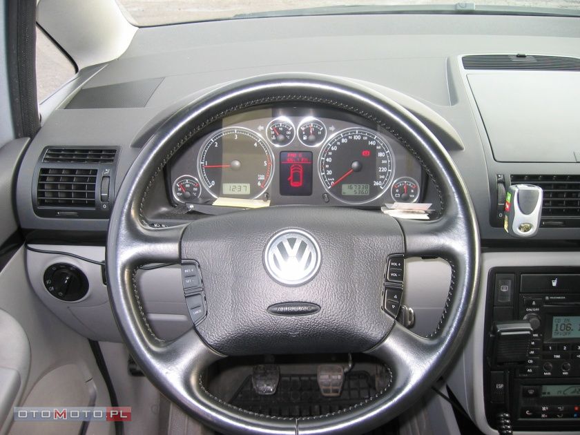

Wskaźniki są jak najbardziej wskazane.
Kierowca "czujący samochód", po wskazaniach na wskaźnikach jest w stanie dużo odczytać na temat pracy silnika i jego układów, prawidłowości wskazań.
Niestety producenci aut odchudzają wskaźniki (przynajmniej w tańszych autach, bo w droższych nadal jest podstawowy komplet) co jest głupotą.
Zawsze jednak można sobie dokupić dodatkowe wskaźniki.
