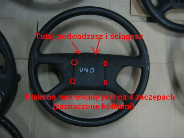

bo ich było kilka

Na hasło KLAKSON zgłąszają sie posty z tego tematu .. A kierat mam TAKI wlasnie po nacisnieciu nic nie słychac.. Obstawiam że sie cos w przycisku popsuło tylko nie wiem jak sie do niego dobrać..
jako, że na tym komputerze, z którego aktualnie korzystam nie mam fotek
