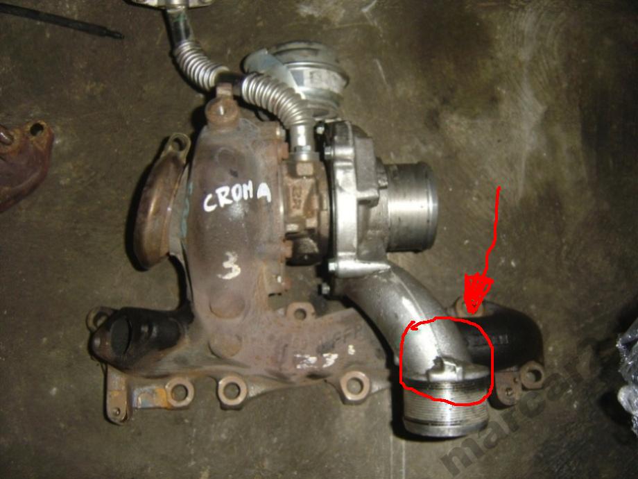

Jeszcze jedno na turbinie jest zaolejenie w miejscu zaznaczonym kółkiem (zdjęcie turbiny znalezione w internecie), może to coś podpowie

Generalnie jest tak, że delikatne pocenie się olejowe występuje przy każdej Turbinie. Zobacz, czy po zdjęciu tego węża wypłynie dużo oleju.. Szukałbym może jeszcze jakichś nieszczelności węży pomiędzy T a intercoolerem i silnikiem. Może jakaś opaska nie zaciska dobrze?
Drobne zaolejenie to raczej nie będzie ... ale wszystkie opaski radze podociskać i podokręcać.
