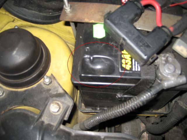

jakieś dwa miesiące temu kupiłem nowy akumulator dziś jak otworzyłem maskę zobaczyłem na nim dziwne wpuklenie tak jak by ktoś go przypalił (chodzi oto co zaznaczyłem w kółku)
co mogło się z nim stać i czy warto oddawać na reklamację 281813873-IMG_1781.jpg

ja bym oddal albo przynajmniej poszedl sie spytac, aku tak sam z siebie nie powinien tak zrobic.... przynjamniej moim zdaniem

a ojczulek mi mówił że jak poszedł jak wróciłem samochodem i dotykał to miejsce to mówił że było ciepłe
Wygląda na to, że obudowa jest uszkodzona i elektrolit ze środka działa chemicznie ... nic się nie dzieje, tylko za chwilę będziesz miał kwas w komorze palacz.gif

ja bym z takim bąblem nie jeździł, bo może pęknąć i narobić ci szkody pod maską. Jako, że masz akumulator jeszcze na gwarancji oddaj go do sklepu w którym kupiłeś, sprzedawca bez łaski powinien go przyjąć, bo nie on decyduje, czy reklamacja została uznana tylko producent akumulatora.

Stary nie czekaj bo możesz już nie mieć autka, a jak wywali kwasik? A jak się coś zapali?

a takie pytanko mam zlosnik.gif czy ładowanie jest w normie ?? bo koledze jak kiedys ładowało 16 to tez wybuliło ale z boku, a u ciebie moze najsłabszym miejscem jest góra no i sam wiesz co dalej

na nieodpalonym silniku 12,25V
po odpaleniu bez świateł 14,67V
po odpaleniu ze światłami 14,55V

bardzo dobre wartości - lej głąba niech daje nowy AKU

Według mnie, to napięcie ładowania troszke za wysokie (max to 14,4V). W takim przypadku sprzedawca/gwarant bedzie dążył do uszkodzenia produktu z winy użytkownika. Pamiętaj że sprzedawca się będzie bronił jak może, ale ty zawsze domagaj się gwarancji producenta, a nie odpowiedzialnosci sprzedwacy (rękojmi). Niech jedzie aku na autoryzowany serwis.

akumulator przyszedł ten sam gwarancji nie uwzględnili
napisali tylko tyle że napięcie trzyma dobre a co do obudowy: zero odpowiedzi nawet w sklepie nic nioe wiedział
jutro będę dzwonił do nich i się zapytam czy wogóle zobaczyli tą obudowe

a więc tak dziś po długim oczekiwaniu na akumulator dostałem go
napisano mi że jest sprawny reklamacja nie podlega temu i że stało się to z mojej winy
