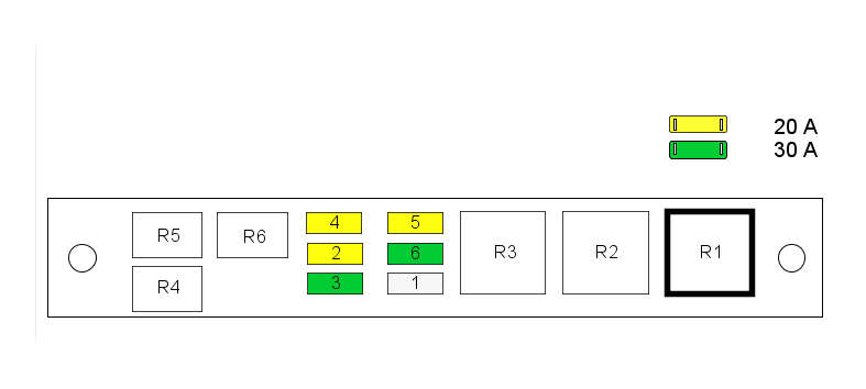

przekaźnik w schowku - tylko już nie pamiętam który
to ja dokończe - pierwszy z prawej od centralnego
