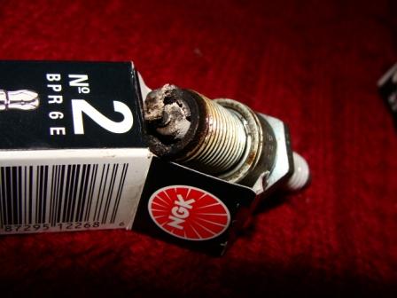

jak wygląda wypalona świeca(zapłonowa oczywiście zlosnik.gif)prosze o foto:)u mnie po 105kkm.nic sie nie wypaliło

moje miały białawy nalot i ogólnie wyglądały nie fajnie,

A może po prostu ją zmostkowało w niewidocznym miejscu i wystarczy wyczyścić?
a to foto innej świecy, która jeszcze paliła

No wyglądają fatalnie icon_eek.gifcoś nie tak jest ze składem mieszanki tylko co?chyba zbyt niska temperatura podczas spalania stąd ta czarna sadza?biały nalot hm..nie mam pojęcia

Wszystkie świece wyglądają tragicznie. icon_eek.gif Nie wiem na czym Ty jeździsz, ale świece są w opłakanym stanie.

cyt "na 4 pierwszych zdjęciach świeca która nie paliła"
A popatrz na ostatnie zdjęcie, na którym jest świeca "która jeszcze paliła", jak dla mnie to bardzo słabo wygląda. oslabiony.gif

Slabo, ale nie ma nagaru. Jezeli swiece sa prawidlowo dobrane - to problem moze byc np z ukladem zaplonowym (przebicia na kablach, cewkach - generalnie stare swiece powoduja zuzycie pozostalych elementow), zly sklad mieszanki, albo po prostu lyka olej (nie wiemy, ile oleju silnik wciaga. Jak patrze na te swiece, to jednak mysle, ze to wina spalania nadmiernych ilości oleju). Moim zdaniem - nalezy usunac przyczyne nieprawidlowej pracy silnika, a takie swiece to efekt (nie przyczyna). NGK sa dobrymi swiecami..
