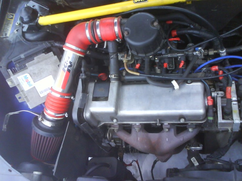

Jak u Was wyglądają dolociki dorabiane? Najbardziej interesują mnie te w 1.2 mpi, ponieważ w nich nie domyka się maska po swapie (tak jak będzie u mnie) zlosnik.gif Wiem że najlepszy jankowy ale chcę zobaczyć co tam jeszcze można zrobić i jak to wygląda zlosnik.gif
Troszkę już nieaktualne fotki...
Teraz wygląda to zupełnie inaczej. Swoją drogą, jak byś trafił tanio jankowy, to ładuj bo warto ok.gif
Jeszcze jedną kwestią jest kolektor wydechowy - to naprawdę dużo daje, myślę że jak się już uporamy z pewnymi kwestiami w uniaku, to wyspawa się ładny 4-1.
Sam robiłeś czy gotowy już kupowałeś? Jeśli robiłeś to co było potrzebne? Widzę że rury stalowe i kolanka gumowe oraz opaski. Od czego ta góra? I co myslisz o dolocie Yankowym? Bo brzydki on (chciaż wiadomo że nie o walory estetyczne tu chodzi hehe.gifzlosnik.gif) Twój o wiele bardziej mi sie podoba zlosnik.gif
> (chciaż wiadomo że nie o walory estetyczne tu chodzi ) Twój o

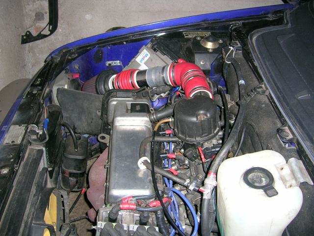

sami robiliśmy grinser006.gif kopułka z palio... poźniej pokaże aktualne foto,tamto to było takie przejściowe skromny.gif
Łądnie wyszedł waytogo.gif Kurcze coś będę musiał pomyśleć bo mi sie macha nei zamknie hehe.gif Czekam na foto food.gif

Rury na dolot to chyba alu też można dać. wink.gif Wydaje mi się że tańsze niż z nierdzewki. wink.gif

Bardzo ładnie wykonany, czyściutki silnik, kolektor też chyba po jakimś szlifie, kto ci tak ładnie go zrobił, za ile hmm.gif, jeżeli można wiedzieć, bo z mojego kipie olejem, może mechanik ostatnio wlał za dużo oleju, dlatego taki shit, szczególnie od strony skrzyni i rozrządu zona.gif
> a skąd powietrze czerpie ??
z boku widać przegrode gdzie leci zimne powietrze,przed recyrkulatorem jest taki "chwytacz" powietrza wsadzony za grillem i tam leci zimne smile.gif

kolektor wydechowy?? oryginalny z poprzedniego 1.0 jak dobrze pamiętam,brak jakichkolwiek szlifów grinser006.gif natomiast w okolicach filtra oleju też sie delikatnie poci,to norma w fiatowskich silnikach ok.gif

Bardzi ładny silniczek. Dolot też bardzi mi się podoba waytogo.gif Shamowałeś już an nim? Iel PS wyszło i Nm oczywista zlosnik.gif
> Bardzi ładny silniczek. Dolot też bardzi mi się podoba Shamowałeś
nie i niestety się nie doczeka tego,przynajmniej nie w moim aucie... 270751858-jezyk.gif

Pokrywa zaworów była polerowana i dlatego się tak świeci, zresztą dla estetyki też trochę zrobiłem wink.gif
Co do mocy, to na hamowni auto nie zagościło, ale według przeliczeń przyspieszenia i takiej fajnej aplikacji na gps można wnioskować, że >80km
