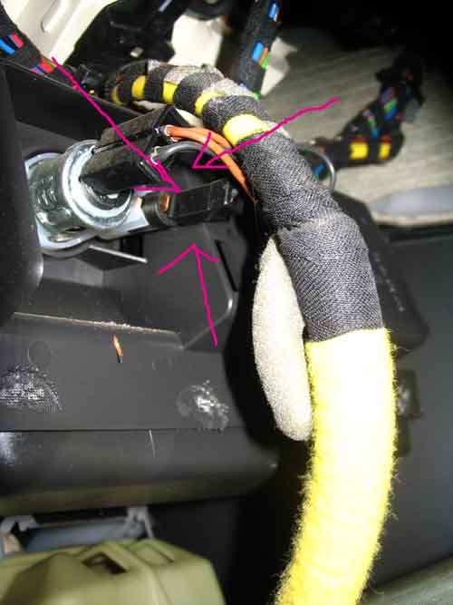

Na jednym. A dostaniesz się do żaróweczki od str pasażera wkładając rękę pod tunel.

Nieśmiertelana fotka :
Ehh, Ty to zawsze coś zapodasz - podwieś ją na forum i wpisz do FAQ - zanim zapytasz obejrzyj nieśmiertelną fotkę. zeby.GIF

A swoją drogą, to wymiana bez wybebeszania konsoli jest bajecznie prosta... za którymś już razem zlosnik.gif Odkręc jeden wkręt tunelu przy lewej nodze pasażera, odchyl tunel, wsadź rękę od tyłu, wyjmij oprawkę wraz z żarówką i wywlecz sobie przez połaczenie (odchylone) tunelu i konsoli. Wymień zarówkę i montuj.

kurcze, ja już dwa razy robiłem podejście do tej żaróweczki i za nic nie idzie jej wyciągnąć frown.gif
ona po prostu jest tylko na wcisk ?
Dokładnie tak na wcisk. ok.gifJak wymieniałem też sie męczyłem ale wyszła waytogo.gif

Obieg wylazł bez kłopotu i zapalniczka też choć warto faktycznie odkręcić osłonę przy nodze pasażera.
