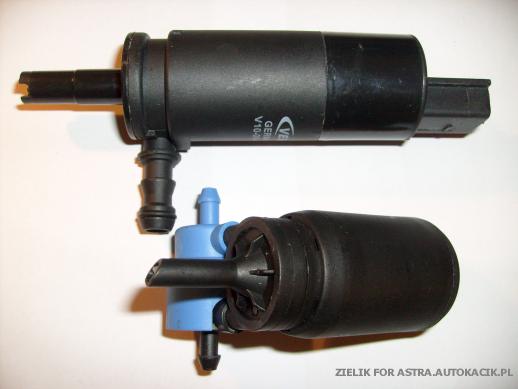

Takie dysze oraz pompka czekają na cieplejsze dni:

Dysze muszą być dość wydajne - aby mogły umyć szybkę reflektora. Dalej - aby tymi dyszami mogło "uderzyć" odpowiednie ciśnienie, potrzebna jest wydajna pompka. Chyba, że zastosujesz wycieraczki na reflektorach jak w Ładzie 2107. W tedy wystarczy minimum płynu.hehe.gif
W porównaniu z pompką spryskiwaczy szyb - ta od reflektorów jest jakby "solidniejsza".

A ja się zapytam gdzie można takie coś jak to na zdjeciu kupić? I jakie są ceny? Pomysł bardzo ciekawy, tym bardziej zaliczyłem kurs z UK do PL nocą i z powrotem. Średnio co 100km musiałem sie zatrzymywać i czyścić lefrektory. Najlepsze efekty były "sraj taśmą" na sucho.

Kupić takie spryskiwacze jak kolega wyżej pokazał można na allegro. Ceny są różne. Ale od 130 do 190 zł trzeba wydać.
Tutaj link do allegro.
