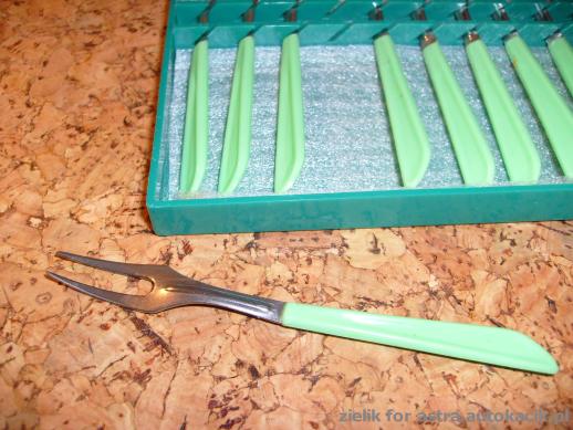

Do zatrzasków idealnie nadaje się widelczyk do tortu/ciasta wink.gif
> wyjąć wszystkie zatrzaski (ja je podważałem dwoma
> śrubokrętami)
Właśnie mi się przypomniało co wygrzebałem w szafce kuchennej... mojej Teściowej:
Oczywiście zarekwirowałem za zgodą właścicielki cały zestaw 526.gifzakrecony.gif Widelczyk do ciasta jest najlepszym narzędziem do demontażu spinek tapicerek old.gif

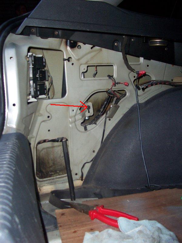

Żeby skonkretyzować, fota. smile.gif Widok po zdjęciu boczka. Strzałka wskazuje na wkręt mocujacy antenę. Po odkręceniu go oraz nakrętki (to już na zewnatrz auta) antena wsuwa się siędo środka. W razie problemów wywlecz tylną lampę.

Ja demontowałem antenę po wyjęciu tylnego lewego światła (boczku bagażnika nie demontowałem) i było git.
> boczku bagażnika nie demontowałem i było git.
A jak odkręciłes wkręt mocujacy antenę?
> Pozdroofka
była zamontowana w takie obejmie do której miałem dostęp. jedyny problem był z żarówką oświetlwnia bagaznika o którą sie ciągle parzyłem.
To tyle miałeś szczęścia, że dało się z niej wyjąć. U mnie obejma jest zgrzana punktowo z anteną zlosnik.gif
