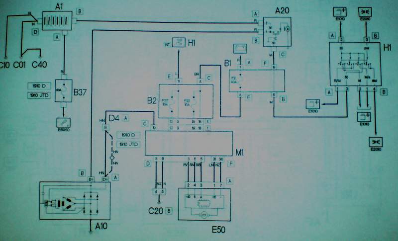

sygnal ladowania z alternatora PII
jest jakis "kabel" juz w kabinie z ktorego mozna wziac, lub nawet sie podpiac aby uruchomic sterowanie innej rzeczy?
A10 - alternator
przewod do kabiny koloru szaro-czarnego
wpiety we wtyczce "C", pin 19.
czyli tak jak doszedlem, a ze ze mnie .. upa nie elektryk wolalem sie spytac.
a moze wiesz kabel ze stacyjki pomaranczowy to ktory PIN i kostka A czy B?

> Seba, czyzbys kombinowal cos z dziennymi
> A10 - alternator
normalnie dobra wódka dla tego co mnie nauczy czytać te ustrojstwa zlosnik.gif
przeciez wszystko jest opisane jak nalezy. i tak sie nalezy cieszyc ze nie ma zbyt wielu znakow typowych elektronice, a tak to zwykly schemat blokowy - ideowy.
No gdyby dali schemat szczegolowy, to wiele osob poleglo by, a ja musialbym sobie przypomniec niektore rzeczy ze szkoly, zeby ogarnac taki schemat zlosnik.gif Troche sie pozapominalo z elektroniki, jak sie malo w tym dlubie oslabiony.gif
