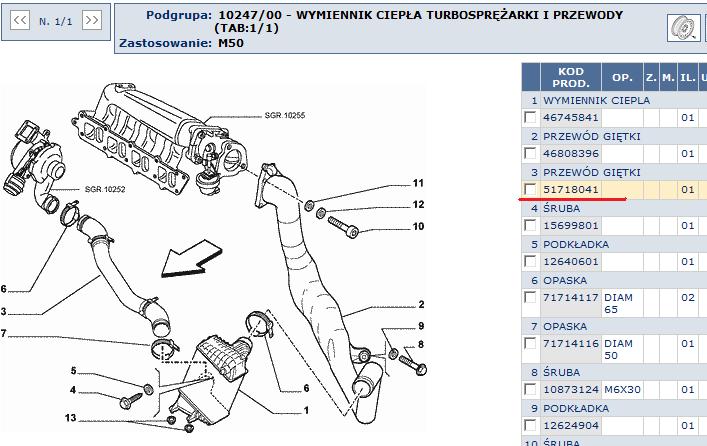

Faktycznie byla zmiana (02.2005) ale w ePer nie ma nawet ceny starej czesci a nowa kosztuje 270 zl. Moze probuja ci wcisnac stara bo im lezy na magazynie.
Numer nowej to 51718041 a starej 46808669
Zrzut z programiku:
Możliwe, że stara im zalega i starają się komuś wcisnąć. Ganinex Gliwice twierdzi, że w EPR są wciąż DWA typy rur i za tę "nowszą" to oni nie ręczą czy podejdzie i mogą ściągnąć na moje ryzyko angryfire.gif
hmm no dwie to one faktycznie sa tyle tylko ze przy drugiej nie widze ceny (ePer ed40 2008) wiec tak jakby wycofali niewiem.gif
No a Ganinex twierdzi, że są dwie i na oby dwie mają ceny. Nowsza sporo droższa... coś kombinują.
