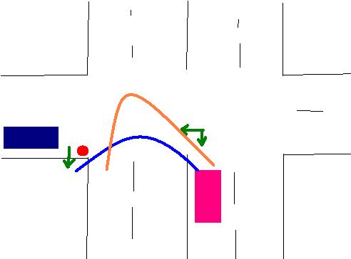

Witam,
mam pytanie, jest skrzyzowanie gdzie jest znak,ze mozna skrecic bezkolizyjnie w lewo i zawrocic. Wszystko dobrze,ale jak w takim razie zawracac? Jak odrazu za linia chce sie zawrocic ledwo sie udaje i mozna zachaczyc kawalek kraweznika( niebieska linia), albo podjechac do srodka skrzyzowania i wtedy zawrocic,ale po lewej maja zielona strzalke i pchaja sie nie patrzac na pierszenstwo. Raz by we mnie samochod tak wjechal bo nie patrzyl i jeszcze trabil. To jak na takim skrzyzowaniu zawracac? Pozdrawiam

Bezkolizyjnie względem kogo? Tych z naprzeciwka, co chcą zawrócić albo skręcić w ich lewo - jak najbardziej.
A trąbić mógł, bo nie załapał się na zmianę przepisów - kiedyś zawracający musiał wyjeżdżającemu z podporządkowanej ustąpić pierwszeństwa. Teraz zawracający ma pierwszeństwo.
ustawiasz sie na pas wewnętrzny

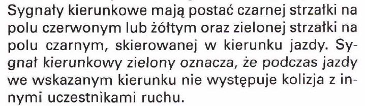

Jak jest zielona sygnalizacja świetlna - strzałki kierunkowe do jazdy w lewo i zawracania, to nie ma prawa nikt wjechać na skrzyżowanie z innej strony - takie strzałki mają gwarantować bezkolizyjność.

Kierujący, widząc na sygnalizatorze kierunkowym światło zielone, powinien być pewny, że jadąc we wskazanym kierunku nie napotka żadnego ruchu poprzecznego: ani innych pojazdów, ani pieszych.

Quote:
§ 96. 1. Nadawany przez sygnalizator S-2 sygnał czerwony wraz z sygnałem w kształcie zielonej strzałki oznacza, że dozwolone jest skręcanie w kierunku wskazanym strzałką w najbliższą jezdnię na skrzyżowaniu, z zastrzeżeniem ust. 3.
2. Sygnał w kształcie zielonej strzałki, nadawany przez sygnalizator S-2, zezwalający na skręcanie w lewo, zezwala również na zawracanie z lewego skrajnego pasa ruchu, chyba że jest to zabronione znakiem B-23.
3. Skręcanie lub zawracanie, o których mowa w ust. 1 i 2, jest dozwolone pod warunkiem, że kierujący zatrzyma się przed sygnalizatorem i nie spowoduje utrudnienia ruchu innym jego uczestnikom.
§ 97. 1. Sygnały świetlne nadawane przez sygnalizator kierunkowy S-3 dotyczą kierujących jadących w kierunkach wskazanych strzałką (strzałkami).
2. Przepisy § 95 ust. 1 i 2 stosuje się odpowiednio do sygnałów nadawanych przez sygnalizator kierunkowy S-3.
3. Sygnał zielony nadawany przez sygnalizator kierunkowy S-3 oznacza, że podczas jazdy we wskazanym kierunku nie występuje kolizja z innymi uczestnikami ruchu.
4. Sygnalizatory kierunkowe S-3 nadające sygnały przeznaczone tylko dla pojazdów skręcających w lewo mogą nie być umieszczone po prawej stronie drogi.
Jednemu sie mowi, ze jesli pojedzie w kierunku wskazanym przez sygnalizator to nie wystepuje kolizja z innym uczestnikiem ruchu. A drugiemu, ze ma sie zatrzymac przed sygnalizatorem i nie utrudnic ruchu innym jego uczestnikom. (czyli krocej mowiac ustapic im pierwszenstwo). A jesli ma im ustapic pierwszenstwo, to znaczy ze tamci sa na bezkolizyjnej drodze, bo nic nie ma prawa wyjechac na ich tor ruchu.
Moim zdaniem nie ma tu zadnej sprzecznosci i wszystko sie zgadza. I takie oznakowanie (chociaz troche mylace) jest prawidlowe.

Mowa o S-3 a nie S-2 - i jak słusznie zacytowałeś:
http://sipdata-abc.lex.pl/dane/dzienniki/03/d03l81/zal3_4.pdf
IMO oznacza to właśnie gwarancję.
