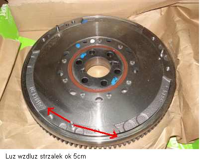

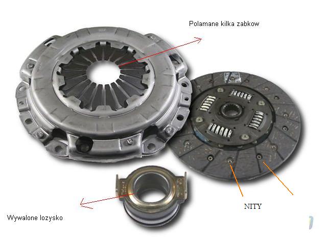

Wczoraj widzialem w warsztacie uszkodzenie dwumasu i sprzegla w silniku Brawy JTD.
Zastanawiam sie jakie objawy poprzedzaja taka usterke.
Sprzeglo
Dwumas

mnie nity puscily i cala tarcza zrobila miazge w oslonie , cudem nic do skrzyni nie wpadlo 281855002-281854217-sprzeglo.jpg
