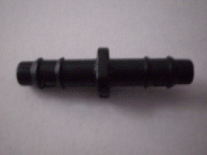

W piątek naprawiałem ten wężyk, co prawda w htb. Pękł w gumowej harmonijce podczas mrozów. Zastosowałem coś takiego (2 zł w sklepie motoryzacyjnym) :
Nie ma prawa się zsunąć, był problem z załozeniem wężyka, ogrzewałem opalarką smile.gif Można zastosować np. zaworek zwrotny jeśli byłby problem z dostaniem takiej złączki.
Wymieniłem część wężyka idącą od dyszy w lotce do miejsca przerwania, dałem trochę dłuzszy odcinek i łączenie wsunąłem do wnętrza budy aby w przelotce był nowy wężyk a nie łączenie czy stary. Na wiosnę wymienię całość, teraz zimno i wężyk sztywny smile.gif

Ja stosowałem u siebie w Astrze f htb właśnie taki łącznik jak kolega wyżej pokazał na zdjęciu.
Sprawowało się elegancko no i szybciutko można naprawić (bez wdawania się w przepychanki z wężykiem).
Co jakieś pół roku tylko trzeba zajrzyć pod tą gumową harmonijkę i sprawdzić czy się nie zsuwa.
