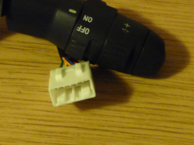

Żeby nie walnąć gafy chciałbym Was tylko prosić o potwierdzenie.
czy to:
link
to jest właśnie ta przez wielu upragniona kostka?

Zlitują się jak na zdjęciu będzie wogóle coś widać. Ja nic nie widzę, czarna plama.
Na powiększeniu widać kostkę. Poza tym ona nie chce stamtąd mocniej wyjść więc to jedyne co mogłem zrobić.
Tzn ja rozumuję tak, że jeśli ktoś już tą kostkę widział w praktyce to ją jednak rozpozna ok.gif
> Tzn ja rozumuję tak, że jeśli ktoś już tą kostkę widział w > praktyce to ją jednak rozpozna

No i pomocnicze pytanie czy takie coś może być? czy da się z tego manetkę przekręcić bez ściągania kierownicy???
Ja Ci tylko na to drugie mogę odpowiedzieć - może być i spokojnie z tego zdemontujesz manetkę od tempomatu i zamontujesz u siebie. Tylko taniej by wyszło poszukać po rozbitkach samej manetki, może i za stówkę by wtedy dało radę.
A co do pierwszego pytania to w sumie wszystko na to wskazuje że faktycznie wystarczy jedynie podłączyć. Mam nadzieję, że nie robili innych manetek do jtd a innych do benzynowca w kontekscie ułożenia pinów. Mi sprzedawca coś mówił, żeby ostrożnie do tego podchodzić bo można coś uszkodzić, ale jakoś sceptycznie podchodzę do jego słów po lekturze wspomnianego wyżej i dość rozbudowanego wątka krolik.gif
