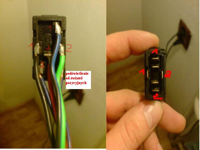

Zepsuły mi się przełączniki i jakoś udało mi się kupić prawie identyczne. Prawie, bo rozmieszczenie pinów do podłączeń jest inne.
Jak mam się dowiedzieć, zmierzyć który kabel ze starego przelutować do którego pinu w nowym przełączniku?
Jak w ogóle działa taki przełącznik, co robi żeby szyba szła w górę lub w dół? Może jak to będę wiedział, to będę wiedział co gdzie przelutować?

Jak instalacja jest fabryczna, to zacznij od zidentyfikowania przewodów ze schematu samochodu, który do czego i po opisaniu ich oraz oznaczeniu który gdzie szedł odlutuj. Potem albo rozmontuj te pstryczki i wzrokowo dojdziesz który pin z którym co robił, albo omomierzem lub żarówką i baterią zrób "rozpiskę" pinów. Te końcówki są po prostu odpowiednio zwierane/rozwierane po naciśnięciu klawisza.
Ogólnie do takiego przełącznik wchodzą 2 plusy i 1 minus (może być odwrotnie, tj. 2- i 1+), a wychodzą 2 kable na szyby. i jak dajesz "w górę" to łączysz pierwszego plusa i minusa do napędu silniczka, a jak dajesz w dół, to łączysz drugiego plusa i minusa do silniczka. Po prostu na kablach do silniczka odwracają się bieguny. Tak to powinno dizałać pod względem elektrycznym. A czemu do twojego dochodzi 6 kabli to nie wiem, być może masz jakoś tak, że po dociśniećiu przycisku do końca i puszczeniu, szyba podnosi się sama do końca. Ale tego to już nie wiem.

mam miernik. ale jak przemierzyłem sobie niektóre kable w aucie to na czterech mi sie pojawia 12V na dwóch 4V i takie tam cuda.
na przełączniku zwarte na stałe są pary 1,1 i 2,2 a po wciśniecu przycisku następuje przerwa
Sześć końcówek najprawdopodobniej oznacza przełącznik od drzwi pasażerów. Musi on mieć dodatkowe zaciski ze względu na możliwość zastosowania dodatkowego łącznika - blokady uruchamiania okien przez pasażerów, dostępnego tylko w panelu kierowcy.

Nie tak do końca. Dodatkowe styki owszem są w przyciskach drzwi pasażerów ale są one po to żeby można je było połączyć szeregowo z przyciskami drzwi kierowcy.

U mnie jest tak jak na załączonej fotce zwrotnej. By zidentyfikować pozostałe dwie końcówki należy tylko sprawdzić, która końcówka podświetla przycisk podczas włączonych światłach pozycyjnych / kable 1-1 i 2-2 muszą być podłączone/. Druga końcówka będzie plusem po stacyjce.
