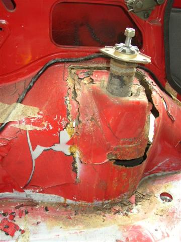

może być też przerdzewiały kielich, u mnie tak było, też lewy tył frown.gif kiepska sprawa, trzeba wtedy do blacharza najprawdopodobniej ...
w załąćniku zdjęcie jak to wyglądało u mnie
Nawet mnie takimi zdjeciami nie strasz zeby.GIF ale znajomy mi mowil ze jak to bylo rownomierne stukanie to prawdopodobnie cos w kole a nie amortyzator...Jutro rano zadzwonie do goscia i moze cos mi powie konkretnego.Niech zrobi maszyne na cacy bo chce w ferie do zakopca Uniakiem dojechac spokojnie smile.gif
