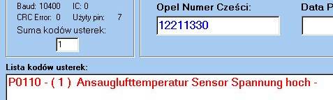

Wyskoczył mi check. Sczytałem przez ABCom ale dla silnika Z16XEP nie ma bazy . Ustawiłem więc na Z16XE i wyświetlił mi to co poniżej.
Co to za czujnik temperatury no i czy dla Z16XEP ten błąd 110 to jest to samo co dla Z16XE ?

> każdym razie gdy ustawiłem Z16XEP to pokazał mi tylko błąd P0110
> bez jego interpretacji. Gdy ustawiłem jako Z16XE to było jak
> wyżej w printscrenie. Dlatego zastanowiło mnie czy ten numerek
> dla obydwu tych jednostek oznacza to samo. Ale chyba tak.

Opis błędu wziąłem z tabeli. Jeśli masz wątpliwości, że pasuje do tego silnika - nic prostszego: odłacz wtyczkę czujnika temp. powietrza zasysanego, spróbuj właczyć silnik, powinien wyskoczyć CE. Odczytaj ponownie kod błędu i będziesz pewien na 100%. Ja teraz jestem pewien na 99,9%, że kody błędów są te same dla różnych sterowników, ale kto wie, co też naukowcy z Opla wymyślili, żeby utrudnić NAM diagnostykę?

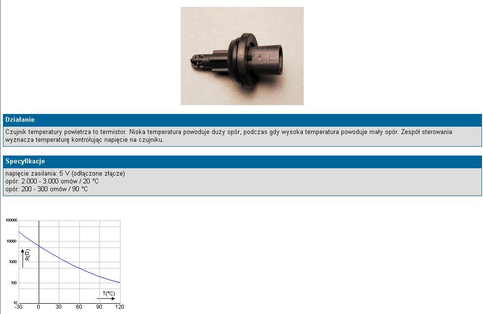

W temp. 0*C taki czujnik ma rezystancję ok. 5.000 omów (Z16XE, ale myślę, że czujniki są te same lub mają te same charakterystyki). Z wykresu wynika, że rezystancji 10.000 omów odpowiada temp. ok. -13*C. Wynika z tego, że ECM dobrze oblicza (ok. 15000 omów będzie w temp. -19*C) i czujnik raczej do wymiany. A skąd ECM wie, że nie jest -19*C? Nie mam pojęcia...
20.GIF Na pewno taki sam. Skąd masz te dane? Może dokupię po prostu termistor o podobnej charakterystyce i święto. Bo pewnie za oryginalny czujnik trzeba będzie płacić jak za zboże.

Dane dot. charakterystyk czujników mam z programu InfoTech.
Termistorem raczej tego czujnika nie zastąpisz, lepiej kup jakiś zamiennik, może będzie tańszy od oryginału: klik. Nie ma na liście Z16XEP, więc sprawdź w ASO, czy takie pasują...
A możesz mi to jakoś podskanować, printscreena etc? i podesłać na priv?

Charakterystyka czujnika:

Dzięki. Czyli jest tam normalny termistor NTC. Po co kupować cały czujnik za niewiadomo ile. Nawet ten z twojego linka na alledrogo kosztował 80 zł a i tak widzę że w innej obudowie. Spróbuję rozgrzebać i podłożyć mu nowy termistor za parę groszy.

> No. A powinno podejść coś takiego.
W moim czujniku jest wlutowany właśnie taki termistorek, tylko jak dojść który? Nie pamiętam już, czy miał jakieś oznaczenia... Może po wymontowaniu twojego czujnika zajrzysz do środka i dojdziesz jaki termistor wstawić...
Pozdr.
tak jak z linka - 2,2K. To jest rezystancja przy 25C
Można ewentualnie w układ wstawić potencjometr i znając temp otoczenia, zmieszać wartość rezystancji , aż się pokryją temperatury, wówczas pomiar rezystancji na potencjometrze i dobrać coś podobnego ( o zbliżonym parametrze ) wink.gif

> wybudził się z awaryjnej pracy
A teraz dopiero może zadziałał emulator? A przyczyna błędu nadal istnieje... Będziesz musiał jeszcze powalczyć z termistorem lub ponownie ze stykami. Pozdr.
Tak właśnie check zapalał mi się tylko na NoPB, a na LPG emulator go likwidował. Z tym że przedtem tylko się zapalał a teraz ECU dodatkowo wprowadził silnik w stan pracy awaryjnej co było bardzo niefajne. Trochę mi sie nie podoba że AEB426 kasuje wszystko jak leci a nie tylko błąd od II sondy. Choć w tym przypadku uratował mi dupę bo można było dalej jechać 893goodvibes.gif Chyba sobie zrobię własny emulgator wybiórczo kasujacy wink.gif
Styki są idealne. Albo niekontakt jest w tym plastiku, ale to nierozbieralne jako całość z formy wtryskowej, albo jednak ten termistor ma niekontakt w sobie w środku. Stawiam na to drugie.
