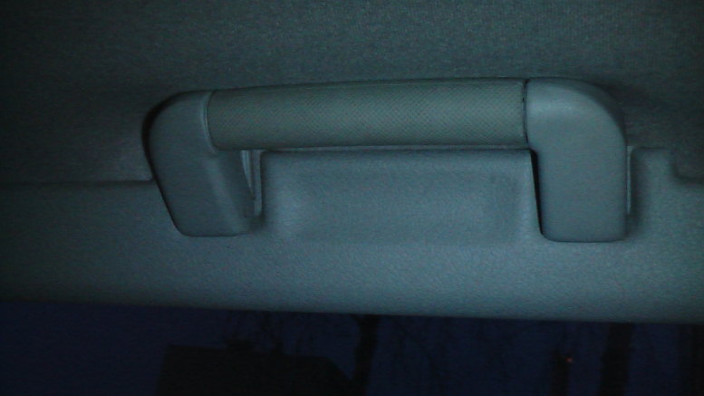

Witam.Mam pytanie: czy do mojej bryki też będą pasowały takie lampki z podświetleniem? W tej chwili mam coś takiego jak na zdjęciu poniżej,głównie chodzi mi o to czy musiałbym robić w plastiku dziurę pod tą lampkę czy tylko pod przewody?
Pozdro
ja tylko mogę powiedzieć że takie lampki nie będą pasować do 3 drzwiowej astry. Nie ma miejsca gdzie mogłaby się schować lampka. Mam takie lampki na półce w piwnicy bo chciałem założyć do siebie ale nie dało rady :/
Dzieki za odzew,szkoda że nie beda pasować oslabiony.gif a już zaczalem na alledrogo szukać
