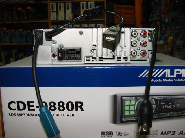

> zapewne ma z tylu, na kablu
Dokładnie tak.
Do autora: sprawdź z tyłu grinser006.gif
> Dokładnie tak.
sprawdziłem... nie ma na kablu... na kablu jest tylko usb... aux'a nie ma... jest wejście na małego jack'a ale z tego co doczytałem to wyjście na interfejs do sterowania fabrycznego... wtyczki AUX nie ma... a wiem jak wygląda bo wcześniej miałem JVC z takowym wyjściem... buu.gif
W Alpine wejscie AUX jest realizowane poprzez magistrale M-Bus / I-Net.
W Twoim przypadku jest I-Net.
Musisz zakupic sobie taka przejsciowke , podlaczyc do gniazda I-Net (zmieniarki) i uaktywnic w opcjach wejscie AUX.

No to wyglada na to, ze nie masz AUX. Ja u siebie w 9854 mam, ale gniazdo zajete jest przez zmieniarke zlosnik.gif
> na pewno ?
Skoro nie masz I-Net, to pewnie pozostaje wyprobowanie czegos takiego .
Podlaczasz pod to gniazdo na kabelku, pod ktore mozna podlaczyc pewnie I-poda i sterowanie z kierownicy.

a wiec tak - tez mam 9880 i jest w nim AUX tylko wczesniej nalezy go uaktywnic w menu - podlaczasz to za pomoca przejsciowki alpine do tego kabla z niebieska koncowka i voila
