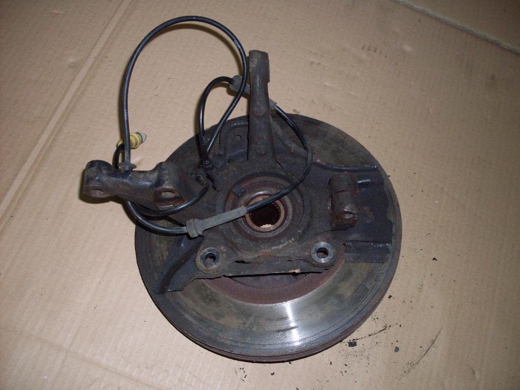

Mam gdzieś stare łożysko z piastą - jak znajdę to załączę fotki

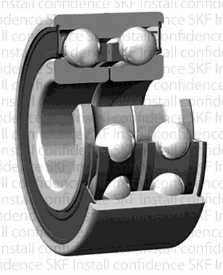

Pasek stanowi jednocześnie osłonę boczną - jak to zresztą już dokładnie opisał kolega powyżej - czujnik czyta go jakby bokiem
PS. hmm.gif Coś mi nie chce obrazka bezpośrednio wyświetlać po wklejeniu prawidłowego linku ...
EDIT : Już działa skromny.gif

Ale żeby było też coś merytorycznego - oto fotka takiego łożyska w przekroju ok.gif
