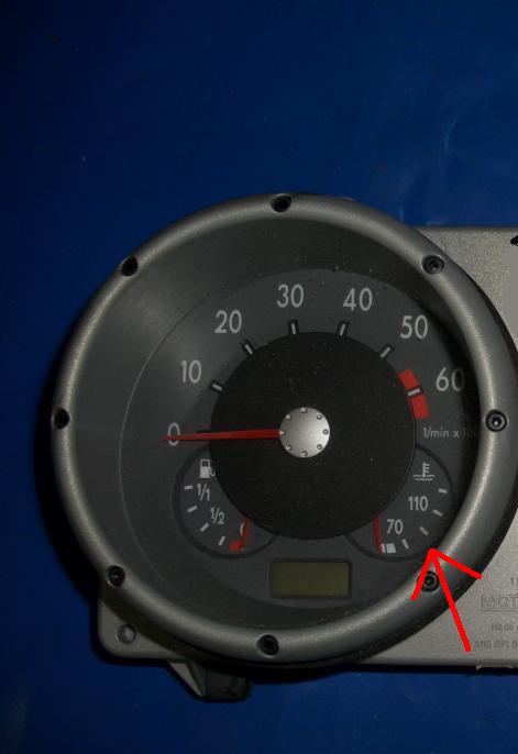

Mam pytanie jaka powinna być temperatura pracy silnika podczas normlnego użytkowania po mieście i jaką temperature oznacza środkowa linia którą zaznaczyłem na rysunku. W moim aucie nigdy do tej lini przy jeździe po miescie strzałka nie dochodzi.

U mnie przy jeździe strzałka jest tuż tuż przy tej lini wiec chyba raczej wszystko jest ok. Dzięki za podpowiedź

masz zegary takie jak w moim lupo 1.4, to jest akurat 90 st i u mnie zawsze na tej kresce pozostaje
