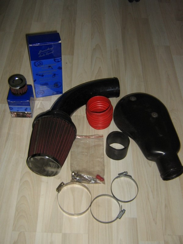

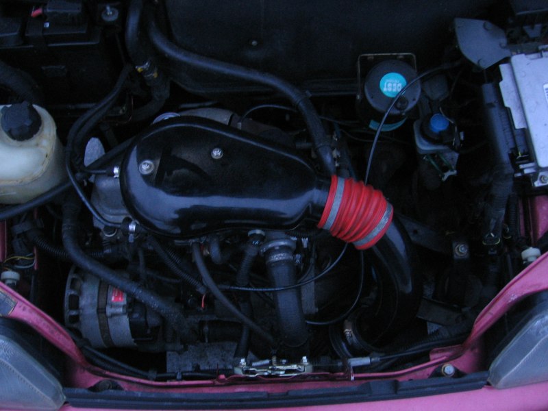

Kupiłem dolot yankowy wersję SPI który jeździł w silniku 1100 ja mam 900 no i ledwo upchałem dolot pod maskę. Wydaje mi się że rura plastykowa jest za długa. Stożek mam aż za zderzakiem między rurą od chłodnicy do silnika a tym filtrem węglowym który jest pod seryjnym filtrem powietrza. Na fotkach widziałem cc900 z dolotem yankowym i stożek jest zawsze w okolicach lewej lampy, czyli tam gdzie seryjny a ja mam dużo niżej. Co ciąć?
Mam takie coś złożone z tą czerwona gumą. Czy rura powinna wchodzić w puszkę dolotu? Jutro wywalę ten czerwony łącznik i zobaczę jak się mieści.

Ten co mam nijak nie chce się zmieścić przy lampie.
Wepchnięty jest w okolice filtra węglowego za zderzakiem.

Wracam do tematu.
Kombinowałem z innym umieszczeniem stożka i niestety inaczej się nie mieści. Zostawiłem tak jak na fotkach.
Podobno mam zwykłego yanka do spi a jednak stozka przy lampie nie upchałem.

u mnie przy 1.2 tak wyglada:
Wywal to mocowanie puszki od filtra , chyba że jest razem z łapą
(a raczej w CC jest ) to wymień łape
