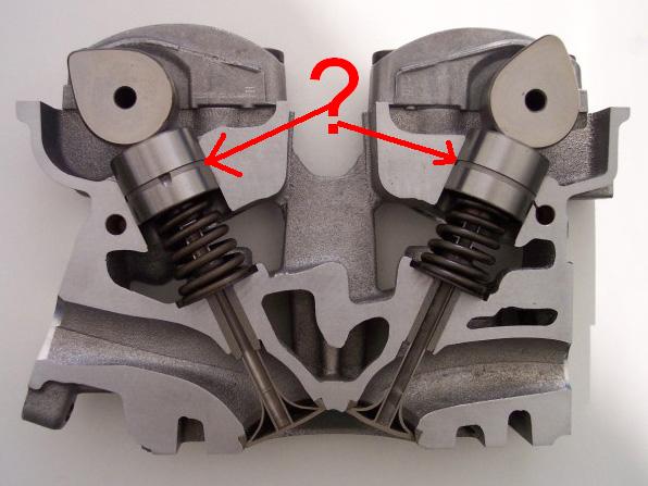

Silniki DOHC nie posiadają popychaczy cfaniaczek.gif(chyba, ze to nie ten silnik...) Jaki ma przebieg i co to za silnik? Może ciśnienie jest za niskie bo olej za rzadki, a silnik z przebiegiem sporym i się przelewa nieszczelnosciami na łożyskach wału i w ten sposób do głowicy niewiele dociera...Skad wogóle założenie, że konały są niedrożne? Ktoś już grzebał przy tym silniku? Moze jakieś baranisko zmieniało uszczelkę pod głowicą i poszerzyło otwory olejowe w uszczelce głowicy jak to sie często zdarza...
> to jak to się fachowo nazywa - bo ja myślałem że popychacze
nie , to są "szklanki" , a luz jest regulowany płytkami, które lezą w "szklankach" i nie ma tu popychaczy bo wałek napiera bezpośrednio na zawór , z szklanka jest "przejściówką" trzymająca płytkę kasowania luzu i ochroną przed podwójnymi sprężynami i ich zamkiem ...
to jest akurat system dohc fiata z lat 70tych (1,6 , 1,8 , 2,0 - 125, 130,131,132 piękna klasyka winner.gif)
i tam nie ma systemu automatycznego kasowania luzu , jaki jest w nowszych modelach serii FIRE ....
popychacze w formie dźwigienek są natomiast w oplach i daewoo, gdzie wałek ma z jednej str popychacz z olejowym kasowaniem luzu, z drugiej str trzon zaworu , a naciska na dźwigienkę leżącą na zaworze i olejowym popychaczu...

Jak są szklanki (samoczynna regulacja luzu zaworowego) to nie ma żadnych płytek.

hydrauliczne kasowanie luzów w konstrukcji z przełomu 60/70 ....
a ta głowica rodem z fiata 132 , jest z księżycowego pojazdu....
a od kiedy to rodzina silników które wymieniłem i do których była stosowana (ta ze zdjęcia ) miała hydrauliczne kasowanie luzów zaworowych?
ta technologia weszła dopiero w latach 90ych....
czy Ty wogóle wiesz w jakie silniki ubierano rodzinę 125,130,131,132 ?
widziałeś taki silnik ? może legendarną 2,0 ?
raczej watpię skoro piszesz takie bzdury ....
a ja mam taki silnik ...
i kilka sztuk wyremontowałem ....
Nie znam się aż tak dobrze, ale konstrukcja ze zdjęcia także wygląda mi na regulowaną płytkami(a nie ciśnieniem oleju...).
Ja tam widzę popychacz hydrauliczny.
