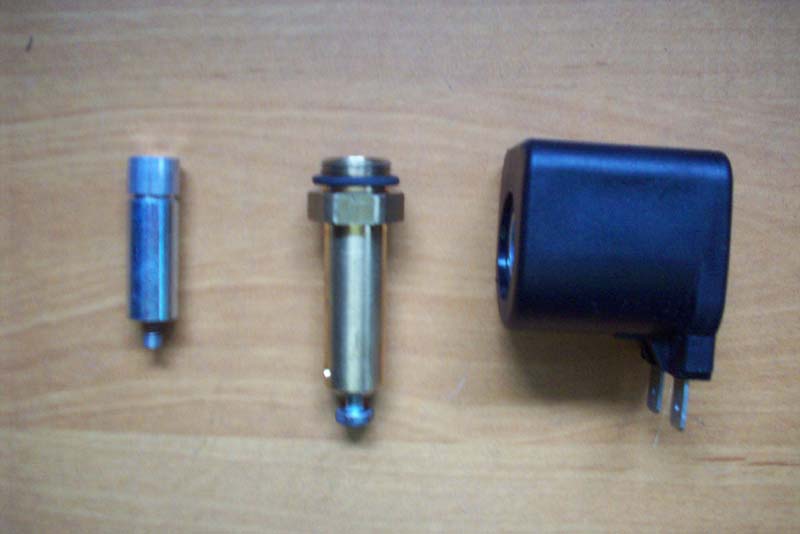

> zastanawia mnie jedno-jak kolo robil przy tym gazie to z
> elektrozaworu w butli wyciagnal jakis taki bolec na sprezynce
> chyba ,a zawor przykrecil z powrotem
no ,czyli coś z tym elektrozaworem na butli musi być skoro gość tam właśnie węszył
> jak wczoraj zmienialem kabelki po staremu to chcialem tez ten bolec
> wsadzic do tego elektrozaworu ale,ze gaziarz nie oddal mi
> tamtego to wsadzilem z elektrozaworu z reduktora,ktory sobie
> lezy,bo wygladaly na takie same (i butle i reduktor mam
> tomasetto) ale czy takie same sa na pewno to nie wiem
gość wyciągnął trzpień elektrozaworu więc teraz będzie na stałe otwarty. Tylko mi się wydaje że to nie problem mechaniczny elektrozaworu tylko właśnie elektryczny z zasilaniem tego. Wymieniałeś kablologię czy wymieniłeś tez przewód idący do tego elektrozaworu? Mnie to ciągle pachnie że to on jest przyczyną wszystkich twoich problemów zarówno zwarć jak i braku zasilania tego elektrozaworu. hmm.gif

trzpien wsadzilem z parownika co mam luzem i pewnie dlatego teraz nie odpala,bo jest zatkany waytogo.gif
przypomnialo mi sie,ze jak gaziarz przy nim robil to kazal mi wlasnie isc do butli i pstrykal tymi elekrtozaworami-ten w butli milczal wiec wyciagnal ten bolec biglaugh.gif
jak jak go teraz wsadziel to goasnie,bo jest zatkany doplyw gazu z butli winner.gif
teraz pytanie-wymienic ten zawor(wsadzic ten z parownika???) czy wyciagnac tylko ten trzpiec??? hmm.gif

do testów wyciągnij trzpień, żeby sprawdzić, czy gaz leci. Docelowo należy wymienić elektrozawór na butli, jeśli pasuje od parownika to może być.

WYMIENIĆ PRZEWÓD ZASILAJĄCY ELEKTROZAWÓR NA BUTLI!!!

zrób zdjęcie jak to wygląda

Przelaczal sie i gasl,bo ten trzpien w butle wsadzilem z reduktora,a ze elektrozawor nie chodzil to odcinal doplyw gazu.
Pozniej podpiolem stary komp,wyciagnalem trzpien i przelacza sie na gaz,chodzi na gazie w teorii,bo spala benzyne(mimo,ze jak odlaczylem wtryskiwacz w instalacji elektrycznej samochodu i juz chyba nie powinien benzyny dostawac to dalej pracowal)-czuje co mu z rury leci i LPG to nie smierdzi biglaugh.gif

-w elektrozaworze butli nie ma trzpnia

ok-jeno w tym momencie nie mam tego trzpnia wsadzonegow butli-jutro wezme te kable,podepne je i wymienie ten elektrozawor(chociaz jak jest dobrze to po co ruszac hmm.gif) -zobaczymy co sie bedzie dzialo.

znaczy chyba tam gdzies jest problem-ide przeciagac kable i wymienic ten elektrozawor waytogo.gif
dobra-wszystko zrobione-elektrozawor wymieniony(dziala i gaz leci tylko wtedy kiedy potrzeba waytogo.gif). Nic sie nie pali,wszystko piknie dziala 20.GIF DZIEKI WIELKIE PANOWIE 20.GIFbow.gifwaytogo.gifvibra.gif
