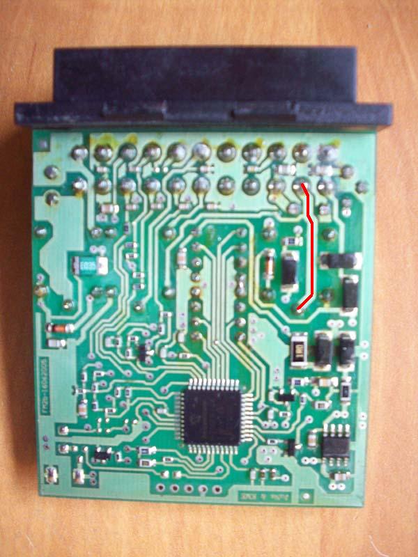

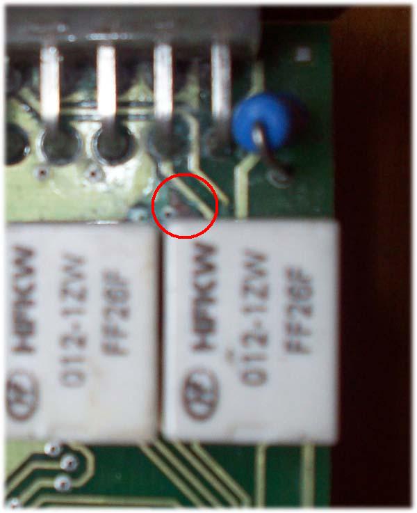

A jak wrzuce wam zdjecie tego spalonego sterownika z wyszczegolnieniem, ktora to sciezka to da Wam to cos??? hmm.gif

> Jakies pomysly co moze palic kompa,za kazdym razem ta sama sciezke???
wrzuć, nie wiem czy coś powie ale może..

co do tego nowego kompa to wyglada tak:
posniedzialy jest dos mocno i nie mam pojecia czy czyscic to (nie wiem czym nawet) czy olac,bo to nie przeszkadza niewiem.gif
sciezka w starych kompach palila sie ta zaznaczona na czerwono:
i po sprawdzeniu do czego to to idzie w w tej instrukscji z zalacznika wyniklo,ze to kabel od gazu,ktory idzie do reduktora i zaworu gazowego-czyli chyba tak jak mowiliscie-cewka elektrozaworu hmm.gif
Przy monowtrysku zamiana "wejścia" z "wyjściem" (żółte przewody) wtryskiwacza nie ma znaczenia, w końcu emulator wtryskiwacza włącza na pracę z LPG między te przewody tylko rezystor (ten niebieski na dole górnej fotografii, a obok niego jest przekaźnik, który go włacza), któremu obojętne, w którą stronę prąd płynie.
Co do "nowego" sterownika to mam wątpliwości: nowy i ma pośniedziałe ścieżki i punkty lutownicze??? Dostałeś kartę gwarancyjną? IMO wcisnął ci używkę po kimś tam... Pewnie dlatego kontrolki się nie świecą...
PS. Tak, ta upalająca się ścieżka idzie od przekaźnika zasilającego elektrozawory (ten na samej górze na górnej fotografii), więc zaczynasz zabawę od początku - tam było zwarcie i kiedyś znów się pojawi!!!
Ta "śniedź" to jest kalafonia, topnik używany do lutowania, innej śniedzi ja tam nie widzę... Możesz to zmyć wacikiem nasączonym alkoholem, np. denaturatem. Wcześniej z grubsza można zeskrobać delikatnie czumś twardym, ale nie ostrym.
Rozrysuj sobie jeszcze do których pinów w sterowniku idą przewody do przełacznika LPG w kabinie i zobacz na płytce, czy są całe ścieżki.
Pozdr.

nie wiem czy czyscic to i probowac dalej czy zaiwsc mu to i wyklocic sie,zeby dal mi normalnego kompa albo kase hmm.gif
znalazlem przerwe w sciezce dochodzacej do jednej z tych bialych kostek-slabo widac ale to zaznaczone na czerwono brazawe cos to ten ubytek-wyglada jakby cos tam odpadlo, albo raczej przyjaralo sie....
czyli pewnie "nowy" komp poszedl na smietnik a ja mam 130zl w plecy,bo paragonu nie mam sciana.gif i nastepne 130zl musze wydac i kupic nastepny beksa.gif

Wygląda na to, że dostałeś sprawny sterownik... możesz próbować oszukać sprzedawcę i upierać się, że tak było od początku, ale znając twoje problemy z nieustalonym zwarciem w instalacji, raczej nie uwierzy i nie uzna reklamacji... Pozdr.

> sciezki od przelacznika wygladaja na cale
sprawdź przewód "masy" w wiązce idącej do przełacznika w kabinie!!!
> sie....
a do czego to idzie, czy aby nie do masy przełacznika???
może wystarczy naprawić przerwę w ścieżce...
Pozdr.

sam przelacznik chyba dziala,bo stare kompy mrugaja kontrolkami i przelaczaj na gaz(jeno gasnie,bo ten przekaznik od elektrozaworu ma plytce pewnie juz padl icon_rolleyes.gif), a ten nowy nie reaguje crazy.gif
tak patrzylem i ten ubytek idzie chyba wlasnie do kabli od przelacznika-zaraz sprawdze jeszcze na wozie czy aby nie ozyl i jak nie to czyszcze ta sniedz i lutownica w dlon-w sumie i tak juz do pupy jest i tak wiec bardziej mu nie zaszkodze zeby.GIF
