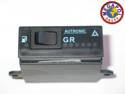

Sorka rzeczywiście nie ten przełącznik bow.gif. Dzisiaj zrobię foto swojego gdzie się właśnie tak uruchamia smile.gif
znalazłem fotke na stronie sklepu internetowego:
fotka
Sorka że tak odbiegłem od tematu, ale chciałem sprostować.
