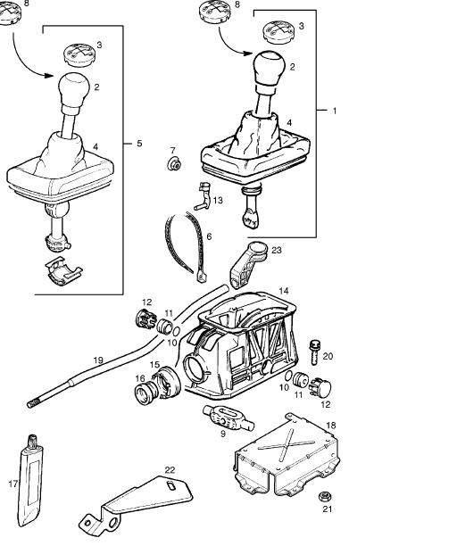

No to wyglada ze napewno mam F18. Jezeli masz Epc mozesz mi wyslac jak wyglada zdjecie z EPC calego mechanizmu zmiany biegow. Czy ma on czesci zamienne czy jest nierozbieralny? hmm.gif
występują części jak w załącznikach,
drugi rys
brat
