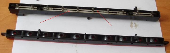

Może wystarczy przeczyścić zaśniedziałe blaszki (zaznaczone na zdjęciu zapożyczonym z manuala fiata Palio) i wymienić żarówki.
hmm.gif warto sprawdzić niż wydać niepotrzebnie 100
dziekuje Pani bardzo bow.gif jak bedziesz w Czetochowie to masz u mnie kawke/piwko czy co tam sobie wymyslisz zlosnik.gif20.GIF
