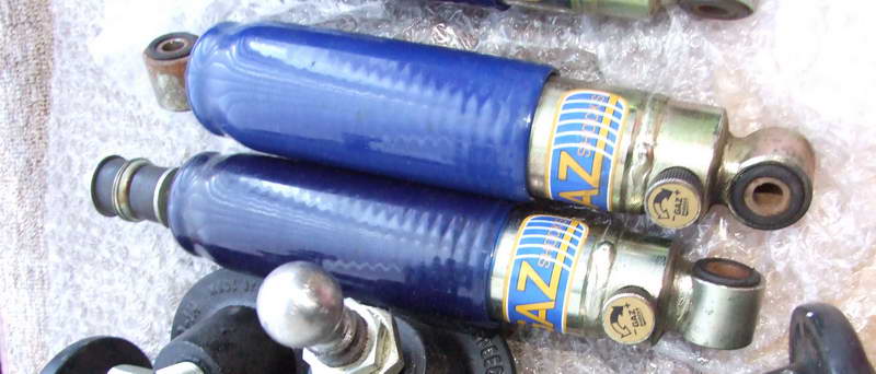

na zdjęciu masz moje amorki z Mini - skala regulacji to 21 klików icon_eek.gif przy ustawieniu na "1" pompujesz amorkiem jak pompką rowerową hehe.gif a przy "21" pewnie Pudzian musiałby go roziągać zlosnik.gif
klik > bezedura
Chyba jednak nie do końca
> klik
na szybko nie zauwazylem zeby "każdy" amor miał śrube do regulacji... w życiu przewaliłem ich troche i zwykłe po prostu nie maja regulacji z poziomu uzytkownika
> No ok to są gazówki,
>a co w przypadków zwykłych olejowych do malucha?
a co z nimi? jak zwykłe to nie-regulowalne bez prucia oczywiście zlosnik.gif
