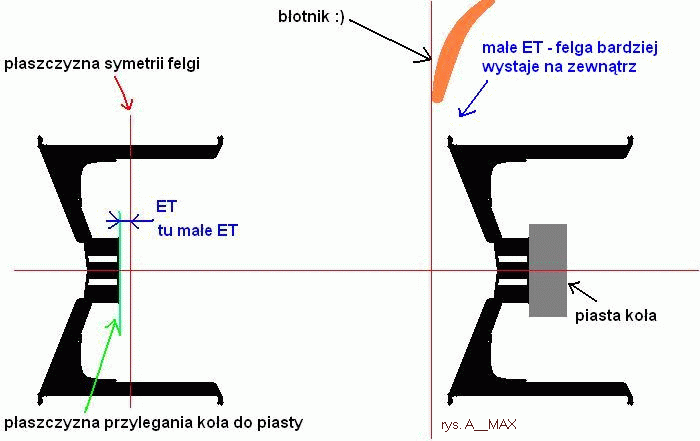

W załączniku obrazek dla wszystkich, którzy szukają małego i dużego ET.

Pamiętajcie państwo o czymś takim jak promień zataczania, na ktory wpływa właśnie ET felgi! Parametr ten jest dość istotny dla prawidłowego prowadzenia samochodu.
