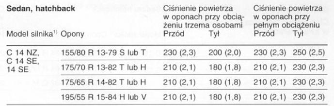

Powiedz że żartujesz wink.gif Wklejam co prawda dla silników 1.4 bo mam gotowe 270751858-jezyk.gif ale dla 1,6 jest tak samo:

Lelek - widziałem już tą tabelkę parę razy i tu i w knigach, ale nie kij ni w oko jak się napompuje takie ciśnienia z tyłu jak podają - flak jak nic. Może drzewiej twardsze gumy robili wink.gif
> jak się napompuje takie ciśnienia z tyłu jak podają flak jak nic.
Hhhmmmm... Może to kwestia osobistego nastawienia do tematu "flaka" grinser006.gif Dla niektórych jeżeli opona nie styka się z nawierzchnia DOKŁADNIE w jednym punkcie wink.gif to już jest flak. Dla innego flakiem nie jest wszytko jeśli felga nie dotyka asfaltu smile.gif
