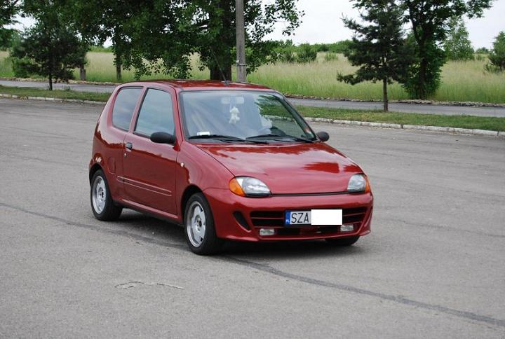

czy na tym zdjęciu sej jest na apexach?
tak jest na apexsach
Przód i tył jest na gazowych amorach dlatego jest wyżej
Wcale nie jest taka motorówka
IMHO amory na wysokosc maja niewielki wplyw - chociaz ja tam nowy jestem i sie nie znam wink.gif
