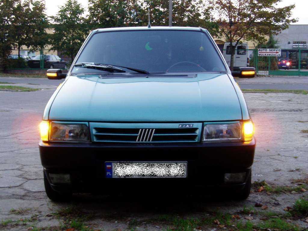

> jak halogeny to tylko fabryczne
> piękne gustowne i ze smakiem
Jaki pienkny i gustownie obleziony ze farby zderzak sick.gifsick.gifrotfl.gif

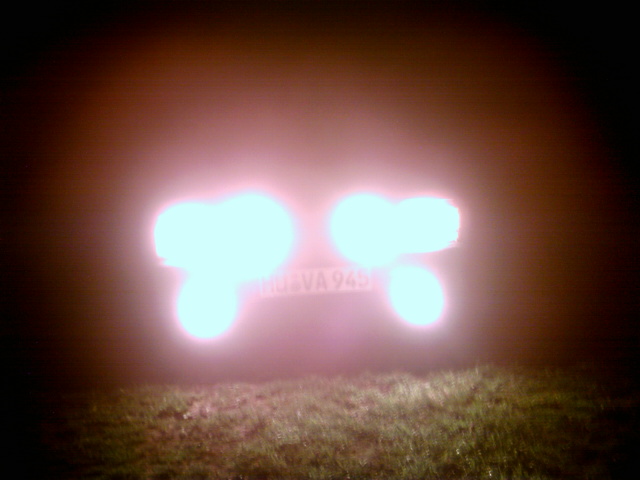

Jak do lansowania sie to zgoda... jak do jazdy to hmm... ja mam 4 dodatkowe lampy firmy wesem... i prawde mowiac watpie aby "fabryczne" swiecili rownie dobrze... bo liczy sie wielkosc ;D
Dwa duze prostkatne w zderzak (p.mgielne) i dwa duze okragle 15cm we wlocie powietrza (drogowe)... wink.gif Dzien z nocy... wink.gif
I teraz jak to z przepisami.
Drogowe, tylko z normalnymi drogowymi i tak jak drogowe.
P.Mgielne, tylko gdy sie swieca pozycyjne ...i tylko podczas mgly, lub na drodze oznaczonej jako kreta. W miescie to killim za takie swiatla bo oslepiasz strasznie, szczegolnie jesli jest mokra droga. Jak dorwe cyfraka to trzasne fote...
ja już fotosa mam, zakupiłem jakiś czas temu, niby oryginalne, nowe, włoskie. Ale jak je dostałem to niemalże nie ustepowały wielkością zwykłych lampionów, więc było ostre cięcie, no i koszyczków nie miałem ale sam mocowania porobiłem za 6 zł z płaskowniczków:) a całe halogeniki za 100zł także elegancko, no i jeszcze bezpieczniczek, kabelek i przekaźnik no i oczywista przełącznik tak daje czerwonym światłem, że wydaje się, że halogeny są w środku:)
dobra fure masz.
tez tak sobie chce własnie unoi zrobic na wiosne bo tera hajsu nie mam.
potrzebowałbym takich halogenikow i takiego grill
gdzie mozna dostac je ???
tak, wycinasz, ja pomierzyłem i wycinarką do drewna, jak w masło wlazłem, bzyk, bzyk i już
albo szrot albo allegro, gdzie indziej to musi być wielka okazja, sami złodzieje w tych sklepach, no żeby oryginały 250, brrrrr, jeszcze z instalacja trzeba się brandzlować nieźle przecież, no ale co zrobić, coś za coś, tylko żarówki chce takie jak mam w zwykłych, czyli pseudo ksenony, ale różnica jest starszna, jak w nocy zapale długie i halogeny to łorany, jakbym tirem jechał, widać kloszardów na poboczach i czające się lisy:)
Aziz!!! light!
I wlaczniki... w sumie nie mialem gdzie... ich umiescic (nie chcialem wiercic dechy) a w sklepie nie mieli wlacznika do p.mgielnych... to umiescilem je tu... kabel pod podsufiktka, za maskownica slupka na pod deche a tam juz z wiazka pod mache, przekazniki obok akku na nadkolu... podstawka z poldka + podstawki pod przekazniki + obudowy bezpiecznikow...
na tej focie wygladaja kichowato... z tego ujecia sa to te najmniejsze hebelki... wieksze sie nie zmieszcza :| (chodzi o ta czesc co wchodzi pod plastik)... wink.gif
Co do mocy... wszedzie przepisowe H3 55W... lampy sa wesemu okragle to 3HO drogowe a te na dole to nie wiem jakie w sumie ale p.mgielne...
