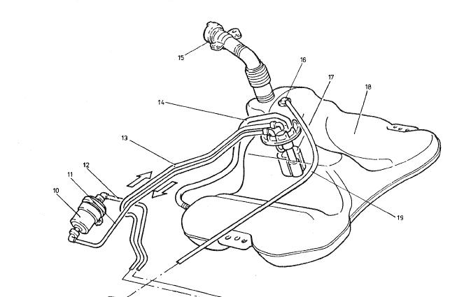

celem wylukanie, czy Pan Z. napisał gdzie w BB przed fl był filtr paliwa może w analogicznym meijscu będzie w MW 1,6 zlosnik.gif
żeby napisał, to nie widzę, ale na obrazku ilustruje to tak
nr 10 to filtr

w Bravie z 96r. (czyli jak by nie bylo zprzed liftingu smile.gif ) do filtra paliwa mozna sie dostac najlepiej z kanalu, tam jest taka plastikowa oslona na prawej stronie samochodu, praktycznie zaraz za nadkolem w strone przodu, nie mozna tego nie zauwazyc tym bardziej ze z lewej strony tego nie ma, filterek jest pod tym plastikiem.
ale i tak nic nie wskurałem, bo śrubyzardzewiały i bez kanału mogłe co najwyżej zapodać soczysta wiąchę skromny.gifpalacz.gif
