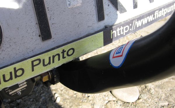

pozwolę sobie otworzyć wątek i co nieco dopisać,gdyż dwa dni temu montowałem hak wink.gif
Możesz kupić hak pasujący bez podcinania,ale będzie wyglądać tragicznie - chodzi o wystawanie za zderzak.
IMO lepiej ciąć - lub spróbować dopasować zderzak po lekkim podgrzaniu - w Wytrzeszczu to przeszło,i nie musialem podcinać,ale zderzak jest na dolnej krawędzi bardzo elastyczny - nie wiem,jak to będzie w Mk2...
Poza tym polecam hak oryginalny (czyli firmy Brink-Thule,nieważne,czy z logiem Fiata,czy z logiem Brinka - to to samo) - odpada wiercenie w podłodze bagażnika,robisz tylko dwie dziury na sruby M12 w podpórkach dolnych zderzaka - wszystko jak w opisie w instrukcji obsługi.
Pasuje idealnie i wystaje minimalnie - jest to tez istotne dlatego,że im mniejsza jest odległośc kuli od osi tylnej,tym lepiej się auto z przyczepą prowadzi.
A co do modułu - można kupic,albo zrobic samemu - 6 przekazników,puszka,i gotowe,prawie jak w manualu CityMatica (prawie dlatego,że nie ma co oszczędzać jednego przekaznika-3 PLN na rozdziale obu pozycyjnych,jak przepisy i rozsądej nakazują 270751858-jezyk.gif)

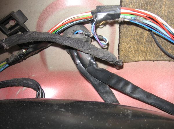

Trochę mnie zmartwiliście, kupiłem auto już z hakiem i teraz będę musiał sprawdzić jak jest zrealizowane wpięcie w instalację elektryczną. Bo nie bardzo chciałbym uszkodzić body kompa. Wczoraj wieczorem zaglądałem do bagażnika ale , żadnego kabla nie widziałem, ciekaw jestem gdzie on jest poprowadzony.
wiązka od haka musi wchodzić do bagażnika przez zaslepke od przewodu oświetlenia tablicy rejestracyjnej.
Podnosisz wykładzine pasa tylnego w okolicach zamka klapy,i zaglądasz,szukając zaślepki i wiązki.
Te dwie czarne grube to od haka,reszta to (o zgrozo !!) fabryka.
Mam nadzieje, że poprzedni właściciel zlecił montaż profesjonaliście i jest przez przekaźniki wszystko zrobione.
