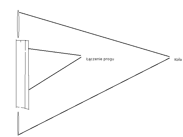

Od jakiegoś czasu zastanawiam się nad pewną operacją w moim samochodzie zeby.GIF
Czy dało by się przenieść łączenie progów z podłogą ? bo w tym miejscu gdzie są fabrycznie cały czas leje się woda na łączenie i to kwestia czasu żeby pokazała się mulher.gif
Fabrycznie jest tak :
a ja chciałbym zrobić tak:
Oczywiście nowy próg zrobiłbym z blachy w ocynku ( nawet jakiejś grubszej niż stosowana fabrycznie ) biglaugh.gif
Powiem ci tak. Nie ma sensu zmieniac tej konstrukcji. Orobisz sie jak glupi. I chocbys dal 20mm blache z ocynkiem to i tak ruda zacznie wpieprzac od spawow jakimi to polaczysz. Lepiej zrobic tak jak jest na nowych progach i wstawic zdrowa blache. Zabezpieczyc to podkladem bitexem od spodu a od srodka dobrze wylac fluidolem. Jesli wykona sie te czynnosci w miare starannie napewno przezyje to ladnych pare latek.

dokładnie tak jak piszesz - do tego polecam solidne chlapacze na przednią oś, kończące się dość nisko nad nawierzchnią.

Kiedyś myślałem nad tym i doszedłem do wniosku, że pomóc mogę nakładki na progi zachodzące, aż na podłogę tak z 10cm. Wtedy po progach nic by nie chlapało, tylko trzebaby tak to wykonać, żeby pod te nakładki syfu nie naganiało. wink.gif

No właśnie, w SX-ach i UT te nakładki są tak zrobione (nie wiem czy ktoś nie pomyślał, czy to u mnie tak akurat jest), że te nakładki na przednich nadkolach wchodzą pod nakładki na progi i oczywiście tym samym cały syf, który leci spod kół dostaje się pod tą nakładkę na próg. A wystarczyłoby zrobić odwrotnie, żeby nakładka na nadkole zakrywała tą, która jest na progu...

i które skutecznie ograniczą lub wręcz uniemożliwią wjechanie tyłem (chodzi o kierunek biglaugh.gif) na jakąkolwiek przeszkodę typu krawężnik itp. miałem, urwałem i już się wyleczyłem. wybrałem "zwiększone możliwości manewrowe" nad ochroną progów, a to, co zobaczyłem na łączeniu progu (ciekawe, że tylko lewego hmm.gif) z podłogą zaprzeczyło sensowi montowania chlapaczy. zresztą z tyłu nie było lepiej.

kwestia montażu - ja zawsze montuje płaskie chlapacze tylko do plastikowego nadkola - woda nie ma się gdzie zbierać , nic nie rdzewieje..
