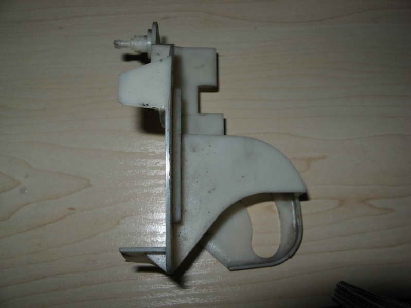

Drzwi już się otwierają i zamykają. Śruby od tapicerki(te dolne) odkręca się przesuwając fotel raz max. do przodu potem do tyłu i dla wygody lepiej złożyć oparcie. Tapicerki nie zdjąłem tylko odgiąłem górny róg i na ślepo trochę długim śrubokrętem podziobałem i otworzyły się, żadne cięgna nie spadły, ta zapadka zamka jest plastykowana i ten plastyk zlazł i zaklinował bolec, wyciąłem plastyk, nasmarowałem i działa. Jest tylko mały problem: wypadł taki biały plastyk o porąbanym kształcie, za cholerę nie chciał się dopasować, skoro działa to dałem sobie spokój, ktoś wie do czego on służy?
Lelku lelku, przyjrzyj się dokładnie wink.gif.
Ech ta starość old.gif.
> Lelku lelku, przyjrzyj się dokładnie .
> Ech ta starość .
