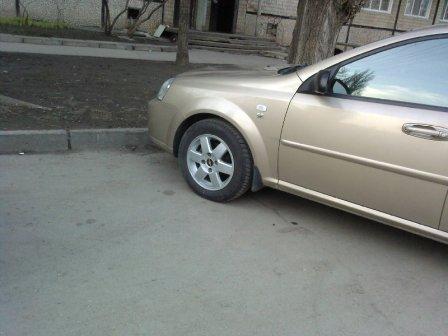

Ja mam takie fabryczne. 195/55R15, bo z tego co wiem tylko takie mają homologację. Felgi jak felgi - dość ładne, ale jak znam życie to dokupywane osobno kosztowałyby majątek.
Ale z tego co wiem to w ASO da się dokupić same dekielki ze znaczkiem Chevroleta. Więc możesz kupić dowolne felgi i wsadzić dekiel ze znaczkiem, będzie jak z fabryki a ładniej i taniej.

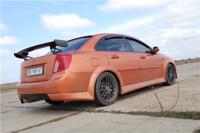

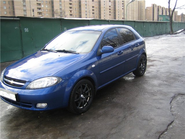

Jedyna słuszna fela do lucka to 17'' zlosnik.gif A tak poważnie to 205/45/16 spokojnie podejdą, przy 225/45/17 na 7,5'' feldze dopiero przy obciążeniu czterema osobami i jeździe po nierównościach zaczeło obcierać.
Tutaj masz kilka fotek lucka na różnych rozmiarach kół (zdjęcia zapożyczone z innego forum):
205/45/16
205/50/16
215/40/17 zlosnik.gif (miałem takie na przodzie, trochę twardo ale bez tragedii)
215/45/17 (mój aktualny setup)
Na twoim miejscu, do seryjnego zawieszenia założyłbym 205/50/16 coby trochę zniwelować szparę pomiędzy kołem a błotnikiem zeby.GIF

A idealnie byłoby 205/45R16 albo 195/50R16 ok.gif
http://www.opony.com.pl/opony/opony_zami...;imageField.y=6
205/50R16 jeszcze tragedii nie ma
http://www.opony.com.pl/opony/opony_zami...;imageField.y=7
