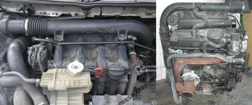

dzisiaj mój vito 2.2CDI nagle stracił moc...tzn do 2tys obrotów zbiera się normalnie ale zawsze od tych dwóch turbinka już mocno wtłaczała powietrze, było słychać jej świst a teraz cisza i łapie muła...silnik normalnie się wkręca do odcinki tylko, że strasznie ślamazarnie
z wydechu nie kopci, w silniku wszystkie rury/przewody sprawdziłem i są połączone

najgorsze jest to,że tam jest beznadziejne dojście do tego silnika...a kolektor wydechowy z turbiną jest od strony przegrody

a dojście do silnika jest takie...może kolega podpowie gdzie ten czujnik
druga fotka ukazuje jak ładnie jest turbina schowana, ciekawe czy można się do niej dostać od spodu

sprawdz jeszcze przetwornik cisnienia doładowania bo często padaja ,dojście od dołu na ścianie grodziowej waytogo.gif
