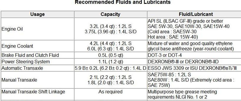

Może być, choć nie wiem czy nie za bogato ?
http://gm.ws123.net/EN/documents/Kalos/sm-t/5T2_0B0.en.html#T0B0RFL
